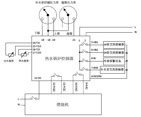

1.控制输出:共6路,均是常开继电器触点输出,容量10A ?220VAC。包含两路循环泵控制输出、一路补水泵输出、两路燃烧机控制输出、一路报警输出;
2.输入信号:两路热电阻输入、3路压力输入(无源)、1路燃烧机故障输入(220V);
