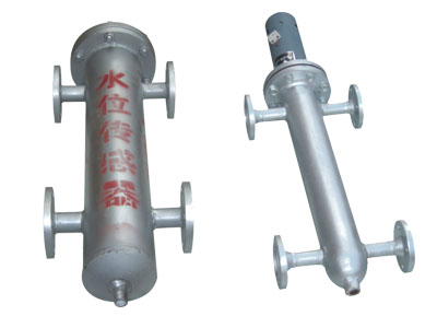

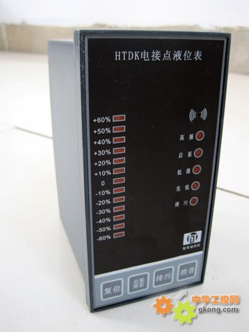

   HTDK系列电接点液位表,主要用于锅炉汽包、除氧器、高低加热器、蒸发器、水箱等的液位测量与控制。装置由二次仪表和测量筒组成。二次仪表采用单片机进行信号处理,汽红水绿双色发光二极管显示液位,以及发光二极管指示工作状态。具有测量准确、操作简便、性能稳定、运行可靠、界面醒目美观等特点,仪表自带有报警蜂鸣器声光提醒功能,具有液位高低报警输出,启停泵继电器输出,可自动控制测量水位,并且有针对锅炉特别设计的排污按钮功能,能有效防止锅炉液位正常排污时的误报警功能。有HTDK-11,HTDK-13、HTDK-15、HTDK-17、HTDK-19等多种型号,分别配置11点、13点、15点、17点、19点的电接点电极水位传感器,电接点水位传感器法兰距有L=350mm,L=440mm,L=600mm等多种规格,并且仪表测量点数及水位传感器测量量程及点数可根据需要特别定制。
技术指标
1.工作电压:AC85V-AC264V (或DC120V-DC380V)
2.工作温度:-10--50℃
3.工作湿度:≤80%
4.液位显示点数:11-19点
5.外形尺寸:竖式80mmX160mmX160mm(宽X 高X 长)
6.开孔尺寸:竖式76mmX152mm(宽X 高)
7.报警输出:包含高位报警、低位报警、危低报警。均为常开触点 。
8.启泵输出:均为常开触点。
9.输出触点容量:AC220V 10A
10.输入回路最大动作值:液体阻值≤50KΩ (可根据客户要求定制)
11.功耗:≤5W
