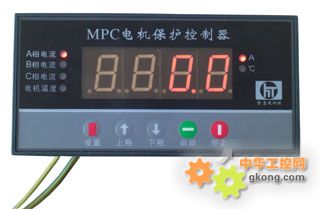

产品名称: HTMPC电机保护控制器
型  号: HTMPC
价  格:
一概述
1采用国际最新电子技术,以高速信号处理器、微处理器为核心的数字式智能型电机保护与控制装置。
2 具有多种保护方式:缺相保护、过流(过载、堵转、短路)保护、三相电流不平衡保护、 电机超温等功能。当电机控制系统出现故障时切断电机电源,显示故障代码,同时输出故障报警接点。
3 具有电机软启动功能,星三角和自藕降压启动控制功能,简化传统降压控制回路,接线简单,适用各种不同场合的应用。
4 启动时间可任意设置并保存,断电不丢失。
5 可配接多种电机,适用范围广。根据使用的电流互感器设置指示电流的变比,根据电机功率设置报警电流值,断电不丢失。
6 具有就地启、停和远程启、停两种工作方式。
7 超大数字显示,0.8英寸四位超高亮数码管,显示三相电流的有效值或温度。
8 指示当前显示电流的相序,并可用按键切换。
9 控制输出为无源接点,应用简单、方便。
10 设有温度测量接口,实时测量电机运行温度或环境温度(订货时注明)。
二 技术指标
1 工作电压:AC85V-260V;
2 工作温度:0-40℃;工作湿度:≦80%;
3 外形尺寸:160×mm80mm×160mm;(横式安装)
4 开孔尺寸:152+1mm×76+1mm;
5 控制输出触点容量:10A 240VAC;
6 电流显示精度:±1%FS;
7 温度测量范围:60-230℃,显示精度:±1%FS;(选配功能)
缺相保护动作时间:<5S;
8 过流和三相不平衡保护动作时间:<5S(全压启动后)。 10功耗:<4VA。
