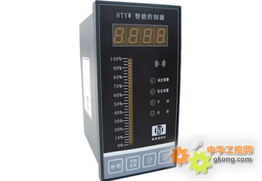

产品名称: HTYW液位控制器
型  号: HTYW
一 、功能及指标
HTYW液位控制器是自动控制仪表,具有PID自动调节功能,用于锅炉汽包液位或水箱液位显示与控制,外接液位传感器与给水调节阀,可实现液位的自动控制,及液位水位高低报警。
       工作电源:AC220V
       输入信号:

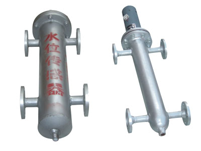

                 液位:电感浮球信号或4-20mA
                 阀位:4-20mA
      输出信号:
                阀位控制:4-20mA和一路开阀输出,一路关阀输出;
                报警输出:一路上限报警输出,一路下限报警输出,一路超底线报警输出;
             容量均为AC220V  7A 或DC 24V 10A;
    测量范围:0~100%(4~20mA)
   二、显示位数
             液位:30光柱显示;
             阀门:4位数码管,一位小数;
