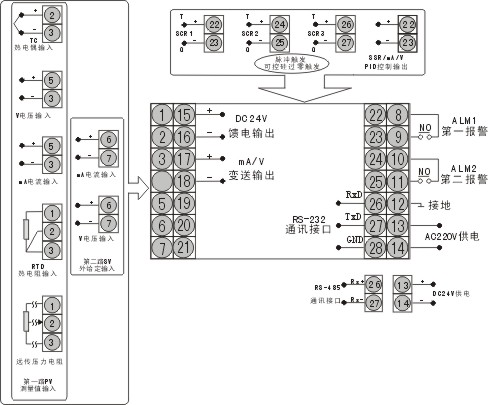

HR-WP-X TD/D815系列(横式) S/TS815(竖式)
仪表外形
外形尺寸 宽×高×深:160×80×140mm 宽×高×深:80×160×140mm
开孔尺寸
单位:mm
单位:mm
重量 ·常规型:850g                            ·特殊型:550g

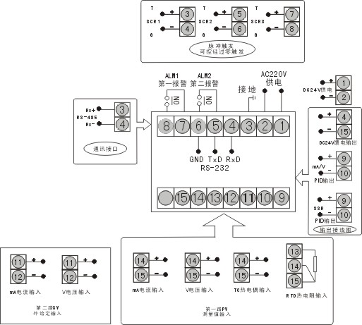

接线图
备注 特殊订货与本接线图不同之处,以随机接线图为准。(竖式与上接线图一致,但方向不一样,竖式仪表向左旋转90℃,竖式光柱向右旋转90℃。815系列无正反转功能。)

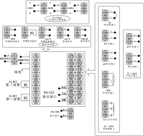

HR-WP-X D915系列 D715系列
仪表外形
外形尺寸 宽×高×深:96×96×105mm 宽×高×深:72×72×105mm
开孔尺寸 单位:mm 单位:mm
重量 ·常规型:500g ·常规型:450g
接线图
D915系列
  备注:特殊订货与本接线图不同之处,以随机接线图为准。牋不同功能在同一端子的,只能选其中一种功能。
D715系列

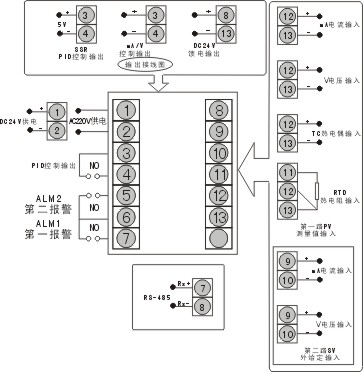

HR-WP-X D415系列(横式) S415系列(竖式)
仪表外形
外形尺寸 宽×高×深:96×48×105mm 宽×高×深:48×96×105mm
开孔尺寸 单位:mm 单位:mm
接线图
横式
备注 特殊订货与本接线图不同之处,以随机接线图为准。(竖式与上接线图一致,但方向不一样,竖式仪表向左逆时针旋转90℃。)不同功能在同一端子的,只能选其中一种功能。
