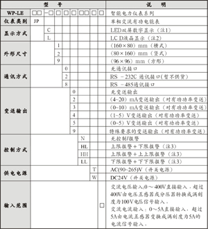

智能单相交流有功电能仪表 采用先进的微处理器进行智能控制,对输入的交流单相电压与电流信号的精确测量,经过CPU自动运算处理后,由高亮度LED数码管或大屏幕LCD液晶清晰直观的显示出单相交流有功功率值和电能值.
>智能单相交流有功电能仪表型谱表
●注1:双屏显示,上屏显示单相有功功率,范围0~9999.9;下屏显示单相有功电能值(有功功率
累积值),范围0~9999999999999。
●注2:外形尺寸只有(160×80) mm。
●注3:对有功功率报警,上、下报警仪表内部可任意组合。
●选型举例
(1)WP-LEJP-C900HLT(220V/220V,100A/5A)
单相交流有功电能显示控制仪:双屏数字显示;外形尺寸96×96;无通讯接口;无变送输
出;上限报警+下限报警;开关电源供电;输入电压信号0~220V;输入电流信号0~5A;有功功
率显示0~22.00K W,有功电能显示0~9999999999999KWh。

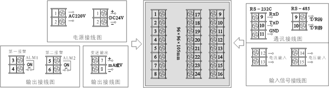

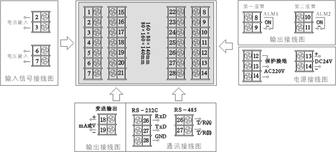

 接 线 图
