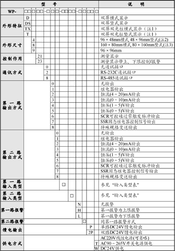

双回路数字/光柱显示控制仪 可同时对两路信号分别进行显示及控制,两路输入信号亦可为不同类型的信号。输入端口均具备万能信号输入,只需通过仪表菜单的简单选定,即可实现不同类型输入信号(各种热电偶、热电阻、标准电压/标电流信号)之间的轻松切换,提高了仪表的通用性和可靠性。
采用高亮度LED数码显示和高分辨率光柱显示(比例显示),使测量/控制值的显示更为清晰直观。显示方式有两种:双屏数码显示、双屏数码+双光柱显示;控制方式:两路相互独立的继电器控制/报警输出或模拟量变送输出。
输入输出回路均采用光电隔离,抗干扰能力强。可带串行通讯接口。
模拟量 ·热电偶: 标准热电偶 — B、S、K、E、J、T、WRe3 ~ 25等
·电 阻: 标准热电阻 — Pt100、Cu50、Cu100、
远传压力电阻 — 30~350Ω等
·电 流: 0~10mA、4mA~20mA等(输入电阻≤250Ω)
·电 压: 0~5V、1V~5V、mV等(输入阻抗≥250KΩ)
模拟量输出 ·DC 4mA~20mA (负载电阻≤500Ω) ·DC 0~10mA (负载电阻≤750Ω)
·DC 1V~5V (负载电阻≥250KΩ) ·DC 0~5V (负载电阻≥250KΩ)
开关量输出 ·继电器控制输出 — ON/OFF(带回差);
·触点容量:AC 220V/3A;DC 24V/5A(阻性负载)
·可控硅控制输出 — SCR (过零触发脉冲)输出; AC 400V/0.5A
·固态继电器输出 — SSR (固态继电器控制信号)输出; DC 5V~24V/30mA
通讯输出 ·标准串行双向通讯接口: ·通讯方式:RS-232C,RS-485
·波特率— 300bps~9600bps(自由设定)
馈电输出 ·DC 24V,负载≤30mA
测量精度 ·数字:±0.5%FS±1 ·光柱:±1%
分 辨 率 ·数字显示:±1字; ·光柱显示:±1线
显示范围 ·数字:-1999~9999 ·光柱:0~100%
显示方式 ·四位高亮度LED数码显示 ·101线高分辨率光柱显示
具备多种标准外形尺寸,能适用各种测量控制场合。整机采用卡入式结构,使安装十分简便。
·发光二极管工作状态显示 ·双屏数码显示
·双屏数码显示+双光柱显示
控制方式 ·可选择上限、下限或上上限、下下限控制,带有常开/常闭输出
控制设定值 ·控制设定值和回差值全量程内自由设定
温度补偿 ·0~50℃温度自动补偿
参数设定 ·面板轻触式按键数字设定 ·参数设定值断电后永久保存
·参数设定值密码锁定
保护方式 ·热电偶/热电阻输入断线报警 ·继电器输出状态LED指示
·输入超/欠量程报警 ·电源欠压自动复位
·工作异常自动复位
环境温度 ·0~50℃
相对湿度 ·≤85% RH 避免强腐蚀气体
供电电压 ·常规型 ·AC 220V %(50Hz±2Hz,线性电源)
·特殊型 ·AC 90V~265V(开关电源) ·DC 24V±2V(开关电源)
功  耗 ·≤5W(AC 220V 线性电源) ·≤4W(AC 90V~265V 开关电源)
·≤4W(DC 24V 开关电源)
