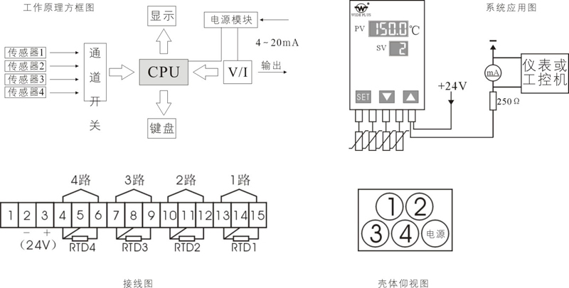

  WP-XTRM系列多路智能巡检远传温度控制仪(多路温度变送器)仪表、基于广大用户熟悉了解上润仪表的基础上,向用户开放了仪表内部参数的设定界面,让使用者拥有充分的自主权,一改一贯以来依赖生产商的被动局面,让您能更方便地进行二次开发,是水泥、陶瓷、玻璃等行业专用检测仪表。
  该产品采用Pt100热电阻测温,输出信号为各个测温回路中温度最高的一路,并以4~20mA信号输出,平时工作显示回路中温度最高的一路,若用户需要时可通过面板按键观看任何一路温度。由于它采用二线制国际标准信号输出,可以与控制计算机和各种二次仪表接口,并且有较高的抗干扰能力。
  高性能、低价格、智能型、抗干扰、二线制信号传输,现场显示LED,防水、防尘满足现场安装要求。
 型 号 WP-XTRM
输入信号
测量通道  1~4路巡回测量
模 拟 量  电阻:标准热电阻-Pt100
输出信号
变送输出负载 250Ω~750Ω
输  出   4~20mA DC
特 性
测量精度  显示精度   ±0.2%FS
      变送输出精度 ±0.5%FS
测量点数  1,2,3,4点
分 辨 率  0.1 字
测量范围  0.0 ~2 0 0.0℃
重  量  500g
外形尺寸  110(W)×160(H)×67(D)
使用环境
环境温度  -20℃~50℃
环境湿度  ≤85RH,避免强腐蚀性气体
电  源  15~30V DC
型 号
WP-XTRM
仪表外形
外形尺寸
开孔尺寸
(mm)
重 量
接 线 图
选型表
多路智能巡检远传温度控制仪型谱表
型     号
说     明
WP-XTRM-
回路数
     (1,2,3,4)路
显示方式
   LED数字显示数显
测量范围
10
15
20
 0~100.0℃
 0~150.0℃
 0~200.0℃
注:用户需用四路温度监测仪,数码管显示、热电阻PT100,测温范围0~150.0℃
★型号举例:WP-XTRM-4115
