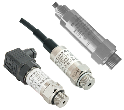

产品名称: MPM489E22B1C5G 压力传感器
型  号: MPM489[0-100Kpa]E22B1C5G
价  格:
MPM489型压阻式压力变送器是我公司研制生产的一种零点和满量程输出可以调校的压阻式压力变送器。它选用高稳定性和高可靠性的压阻式压力传感器和高性能的变送器专用电路,整体性能稳定可靠。广泛适用于石油、化工、电力、水文、地质等行业的流体压力的检测和控制。
性能可靠,安全使用方便
·具有短路保护和反极性保护
·可测量表压、绝压和密封参考压力
·本质安全型产品,符合国家GB3836.4标准的ExiaⅡCT6的要求
·船用型产品符合CCS《钢制海船入级规范》(2006)的要求
·产品已取得CE认证和RoHS认证
·性能可靠,安全使用方便
·具有短路保护和反极性保护
·可测量表压、绝压和密封参考压力
·产品已取得CE认证和RoHS认证

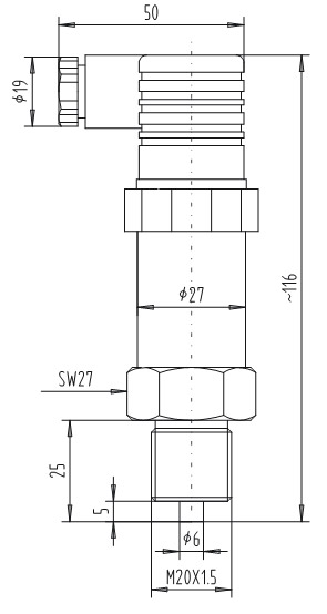

测量范围:-0.1…0~0.01…100MPa
过      载:1.5倍满量程压力或110MPa(取最小值)
压力类型:表压或绝压或密封表压型
过程连接:M20X1.5外螺纹带水线密封
精 确 度:0.5%FS
长期稳定性:最大±0.3%FS/年
零点温度漂移:0.1%FS/℃(≤100kPa);  0.05%FS/℃(>100kPa)
满度温度漂移:0.1%FS/℃(≤100kPa);  0.05%FS/℃(>100kPa)
补偿温度:0℃~50℃
工作温度:-30℃~80℃,本安型:-10℃~60℃  隔爆型:-20℃60℃
贮存温度:-40℃~120℃
供电电源:10~28VDC,本安型经安全栅供电
输出信号:4~20mADC  (二线) ,    0/1~5VDC (三线)
负载电阻:≤(U-10)/0.02Ω   (二线),            >10k(三线)
外壳防护:IP65
电气连接:DIN43650进口防爆插头座
·性能可靠,安全使用方便
·具有短路保护和反极性保护
·可测量表压、绝压和密封参考压力
·产品已取得CE认证和RoHS认证
压力类型:表压或绝压或密封表压型
精 确 度:0.5%FS
长期稳定性:最大±0.3%FS/年
补偿温度:0℃~50℃
贮存温度:-40℃~120℃
外壳防护:IP65
结构材料:
外壳:不锈钢 1Cr18Ni9Ti
传感器壳体:不锈钢1Cr18Ni9Ti
波纹膜片:不锈钢316L
密封圈:氟橡胶
接插件外壳:塑料

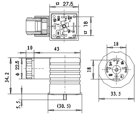

变送器与外部电路通过DIN43650进口防爆插头座进行电气连接。
插脚的端子定义如下:
 插脚
二线
三线
1
电源正:+V
正电源:+V
2
信号:+OUT
公共端:GND
3
信号:+OUT
电缆颜色
二线
三线
黑色
电源正:+V
电源正:+V
红色
电源负:0V
输出正:+OUT
白色
公共端:GND
