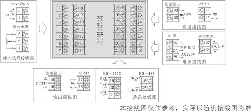

WP-H80系列(横式)
WP-H80系列(竖式)
仪表外形
外形尺寸
宽×高×深:160×80×140mm
宽×高×深:80×160×140mm
开孔尺寸
(mm)
重 量
常规型(线性电源):400g 特殊型(开关电源):240g
接 线 图

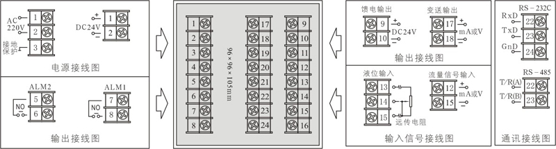

WP-H90系列
仪表外形
外形尺寸
宽×高×深:96×96×105mm
开孔尺寸
(mm)
重 量
接 线 图
