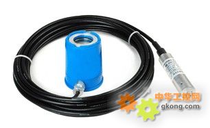

MPM416W型投入式液位变送器由高性能扩散硅压阻式压力传感器作为测量元件,把与液位深度成正比的液体静压力准确测量出来,并经过信号调理电路转换成标准(电流或电压)信号输出,建立起输出信号与液体深度的线性对应关系,实现对液体深度的测量。产品精度高、体积小,直接投入液体中,即可测量出变送器末端到液面的液体高度,使用方便。适用于石油、化工、电厂、城市供水、水文勘探领域的液位测量与控制。
产品特点
分体式结构,投入(插入)液体中的传感器部分为全密封不锈钢结构,电子线路壳体为铸铝结构件,安装于方便接线的地方,便于调校和接线;
•防爆型产品符合GB3836.4标准的ExiaⅡCT6要求,取得了防爆合格证;
•船用型产品符合CCS《钢质海船入级规范》(2006)的要求,获得船用产品型式认可证书;
•MPM416W型产品已取得CE认证。

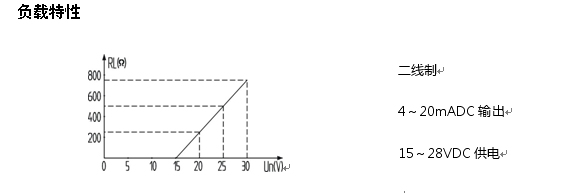

传输方式
二线
三线
三线
电源电压
15~28VDC(本安型经安全栅供电)
15~28VDC
15~28VDC
输出信号
4~20mADC
0~10/20mADC
0/1~5/10VDC
负载(Ω)
<(U-15)/0.02A

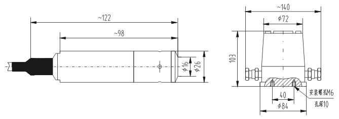

外形结构
MPM416W型
MPM416W型
投入式液位变送器
量程(mH2O)
[0~X mH2O]L
L:电缆线长度,选用时建议L-X=(1~2)m
MPM416W型
L:铠装钢管的长度
MPM416WK型
L:软钢管的长度
MPM416WRK型
