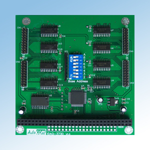

产品名称: PC/104总线32通道TTL电平输入输出
型  号: IDAQ-3730
品  牌: ADVCOM
IDAQ-3730
特点
Ø 32路TTL数字量输入
Ø 32路TTL数字量输出
Ø I/O基地址:200H ~ 3F8H
规格
数字量I/O
Ø 通道:32路数字量I/O
Ø 吞吐量:300KBps(典型)
400KBps(最大)
Ø 输入电压:
逻辑0:0.8V(最大)
逻辑1:2.0V(最小)
Ø 输出电压:
逻辑0:0.5V(最大) @ 24mA(汇)
逻辑1:2.0V(最小) @ 15mA(源)
一般特性
Ø I/O端口地址:
从200H ~ 3F8H 8个连续字节
Ø 功耗:
+5V @ 0.5A(典型)
+5V @0.8A(最大))
Ø 接口:4个20芯扁平电缆接口。
Ø 工作温度:0℃ ~ +60℃
Ø 储存温度:-20℃ ~ +70℃
Ø 工作湿度:5 ~ 95% 无凝结
订货信息
Ø IDAQ-3730 PC/104总线的64路数字量输入输出模块
