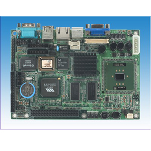

产品名称: 研华嵌入式主板
型  号: PCM-9479
价  格:
简介
• 采用Intel® ULV/LV Celeron® CPU
• 板载128M DDR RAM
• 内建AGP4X高效能图形加速卡
• 10/100Mbps高速以太网
• 4个COM / 1个并口
• 2个USB2.0接口,支持USB盘启动功能
• PC/104+ 接口
规格
系统
CPU:    采用Intel® ULV/LV Celeron® 400 MHz up to 733MHz
芯片组:  北桥:VIA CLE266;南桥:VIA VT8235
系统内存支持:  板载128M RAM,另提供一个200pin DDR SODIMM内存扩充槽
集成AGP显示卡: 内建AGP4X高效能图形加速卡
         共享显存16/32/64MB , 最大分辨率1400x1050
内置声卡:  板载AC97声音芯片 ,支持AC97音效规范,兼容AC97 2.1,
       支持MIC-IN、LINE-IN、SPEAK-OUT,支持CD-IN,板载蜂鸣器
内置网卡:  板载网络芯片,10M/100Mbs自适应,提供一个RJ-45接口
BIOS支持:  2M可擦写Flash Rom用户可方便升级,支持PNP、支持防病毒功能
       支持大于160G大容量硬盘,支持节电功能
电源:    板上4PIN的标准电源接口, +5V供电
主板尺寸:  165mm×115mm×34mm (长/宽/高)
支持看门狗功能(技术参数待定)
输入/输出
1个IDE接口(44PIN)
1个FDD接口
1个VGA接口
1个RJ45网络接口
1个 PS/2 鼠标&键盘接口
1个 内建AT 键盘&鼠标接口
4个COM口,COM1/3/4为RS-232,COM2为RS-232/RS-422/RS485可选
1个并口,支持SPP/EPP/ECP模式
1个PC104+接口
1个CF卡座
2个USB2.0接口 支持USB盘启动功能
1个IRDA TX/RX接口
1个CD-IN接口
1个TTL接口
1个Digital I/O接口,4IN,4OUT
