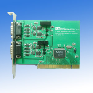

产品名称: PCI总线2串口RS485/422光电隔离通讯卡
型  号: ICOM-6502(P)
品  牌: ADVCOM
一、产品介绍
ICOM-6502和ICOM-6502P是两款与PCI2.1总线规格兼容的2端口RS-422/485通讯卡。它们可提供2个可选3KV光电隔离和15KV浪涌保护的RS-422/485端口,专为工业通讯应用环境设计,能够有效保护您的PC和设备,防止它们被恶劣环境中的干扰讯号冲击损害。每个端口提供16Byte的FIFO收/发缓冲寄存器,端口速率为50~115200bps。每片板卡有独特的自动识别切换电路,可轻松实现识别 RS-485数据流向,实现无跳线的半双工通信串口数据的传送和接收。
可以安装在任何的PC系统中并支持当前的主流操作系统。所有的设置都能通过软件来完成,无开关和跳线,也无须调整 I/O 地址和 IRQ 中断号,方便的为您提供标准的RS-422/485串口(无需跳线)连接各种工业控制系统、数据采集控制系统、安全门控系统、考勤系统、LC、条码扫描仪等设备。
二、功能特点
硬件
* 通讯控制器 采用Netmos 9835CV芯片,
* 接头形式 针式 DB9
* 总线 即插即用PCI ver. 2.1 (32 bit)
* 串口数 2
* 信号 RS-422:DA+,DA-,RxA+,RxA- ,GNDA
 DB+,DB-,RXB+,RXB-,GNDB
RS-485:DA+,DA-,GNDA
 DB+,DB-,GNDB
性能
* 速率 50 bps 至 115.2 Kbps
* 校验 无校验,偶校验,奇校验
*l 数据位 5,6,7,8
* 停止位 1,1.5,2
* IRQ BIOS自动分配
* I/O 地址 BIOS自动分配
* FIFO 内置16字节FIFO
* 通讯距离 1.2千米时达57.6Kbps
* 支持操作系统 Windows95/98/ME, Windows2000,WindowsNT4.0,
Windows/XP/2003, DOS, Linux
* 浪涌保护 15KV ESD(ICOM-6502/ICOM- 6502P)
* 光电隔离 3KV (ICOM-6502P)
* 功耗 典型 最大
ICOM-6502 210ma(+5v) 230ma(+5V)
ICOM-6502P 250ma(+5v) 270ma(+5V)
* 工作温度 0 - 55°C
* 工作湿度 5 - 95% RH
* 储存温度 -25 - 85°C
产品尺寸、包装规格(MM)
* 尺寸 120X90
* 包装 一套彩盒,255X160X50
应用
* 工业控制系统
* 数据采集控制系统
* 考勤门禁安全系统
* 各种RS-422/485网络接入
* 适应多种恶劣通讯环境
三、 包装物品及配件
1.ICOM-6502系列卡 一块
2.产品驱动光盘 一张
3.用户使用手册 一份
