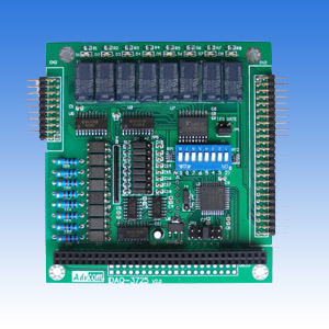

产品名称: PC/104总线I/O卡
型  号: IDAQ-3725
品  牌: ADVCOM
隔离数字量输入
Ø 通道:光隔离8DI通道
Ø 过压保护:70V
Ø 隔离电压:2,500VDC
Ø 光隔离器响应时间:25微秒
继电器输出
Ø 通道:8路SPDT(C型)继电器
Ø 标称切换容量:1.5A @ 30VDC
Ø 最大切换功率: 45W
Ø 最大切换电压: 220VDC
Ø 最大切换电流: 1.5A
Ø 击穿电压: 2000Vrms 1分钟
一般特性
Ø 功耗: 100mA @ +5V(最大)
280mA @ +5V(最大)
Ø 隔离DI接口: 20针接口
Ø 继电器输出接口: 50针接口
订货信息
Ø IDAQ-3725 8路隔离数字量输入及8路继电器输出模块
