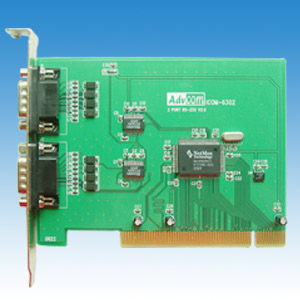

产品名称: PCI总线2串口RS-232卡
型  号: ICOM-6302
品  牌: ADVCOM
一、产品介绍
ICOM-630X系列多串口通讯卡包括ICOM-6302、ICOM-6306通讯卡,分别提供2、6个RS-232串口。本系列PCI通讯卡兼容PCI2.1总线规格,具备PNP(Plug and Play)即插即用功能。每个端口带16Byte的FIFO收/发缓冲寄存器和15KV浪涌保护,端口速率为50~115200bps。
可以安装在任何PC系统中并支持当前的主流操作系统。所有的设置都能通过软件来完成,无开关和跳线,也无须调整 I/O 地址和 IRQ 中断号。可以方便使您的计算机与终端、调制解调器、串行打印机、扫描仪、条码阅读器、键盘、数码显示仪、数据采集设备等提供RS232 串行接口的设备相连接。
二、功能特点
硬件
* 通讯控制器 Netmos 9835CV
*l 接头形式 针式DB37、针式DB9
* 总线 PCI ver. 2.1 (32 bit)
* 串口数 2
* 信号 TXD,RXD,RTS,CTS,DCD,DTR,DSR,RI,GND
性能
* 速率 50 bps 至 115.2 Kbps
* 校验 无校验,偶校验,奇校验
* 数据位 5,6,7,8
* 停止位 1,1.5,2
* IRQ BIOS自动分配
* I/O 地址 BIOS自动分配
* 支持操作系统 Windows95/98/ME,Windows2000,WindowsNT4.0,
Windows/XP/2003, DOS, Linux
* 浪涌保护 15KV ESD
* 功耗 典型 最大
ICOM-6302 200ma(+5v) 220ma(+5V)
* 工作温度 0 - 55°C
* 工作湿度 5 - 95% RH
* 储存温度 -25 - 85°C
产品尺寸、包装规格(MM)
* 尺寸 120X90
* 包装 一套彩盒,255X160X50
三、 包装物品及配件
*  ICOM-6302系列卡 一块
*  产品驱动光盘 一张
*  用户使用手册 一份
