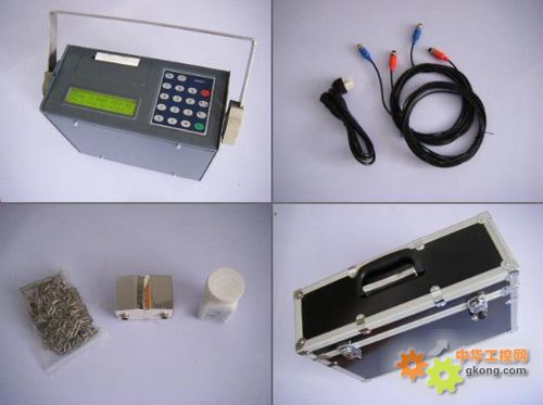

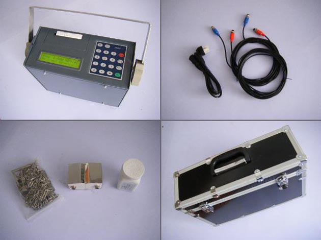

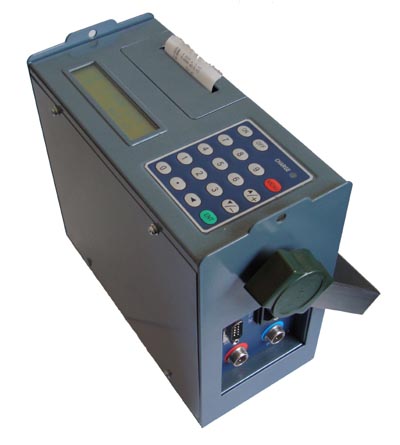

ZRN-100P型便携式超声波流量计与ZRN-100H手持式超声波流量计功能基本一致,区别在于ZRN-100P便携式多了在线打印的功能,由于添加了微型打印机,所以重量增加了一些,在携带便利性上来说不如手持式超声波流量计轻巧。中瑞能仪表自2008年起将超声波流量计10版机芯升级到13版,适用于各种工业现场中液体流量的在线标定和巡检测量。具有测量精度高、一致性好、电池供电时间长、操作简单、内置热敏一体式打印机等特点,该款产品已广泛应用于石油化工、冶金、电力、自来水、水利、能源监测等行业,受到广大用户的一致认可。便携式超声波流量计是从管道外面测量管道内流体流量的仪器,北京中瑞能仪表技术有限公司是国内优秀的便携式超声波流量计制造商,拥有多年生产超声波流量计的实际操作经验,此款便携式超声波流量计是吸收、消化国内外超声波流量计的先进技术,瞄准世界先进水平而设计开发的便携式超声波流量计,我们拥有生产超声波流量计的先进设备和检测设备,安装时只要把检测器夹装在管道外壁上,不需要截管或停流。因此没有一般流量计所必须的法兰,也不存在介质泄漏、压力损失等问题。 被测流体可以是水、海水、油、浆液之类的均匀液体,导电或非导电,有腐蚀性或无腐蚀性液体均可测量。
【ZRN-100P便携式超声波流量计简要说明】
● 方便测量,随时打印数据。
● 机内自带充电电源,便于户外携带、使用。
● 便携式超声波流量有掉电保护功能,在线自诊断功能。
● 测量准确度高,从算法上消除了环境温度对测量值的影响。
● 全中文或英文显示,2×20点阵式液晶显示
● 非接触式测流量方式,体积小,携带方便
● 用户界面灵活,使用简单
● 智能型打印功能,保证流量数据的完整

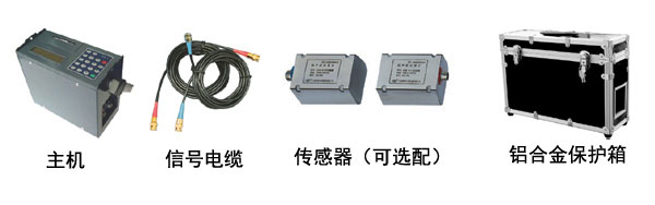

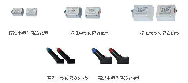

● 可选配S、M、L型传感器,口径由DN15~6000可选外缚传感器参数
外缚式传感器是将传感器直接捆绑在被测管道的外表面从而实现流量测量的一种安装方式,具有与管径无关、安装简单、无需停产、无压力损失等特点。

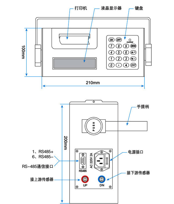

环境温/湿度: 主机-20℃~+50℃;传感器-20℃~+120℃,传感器可浸水工作,水深小于2m主机技术参数
* 测量精度:优于1%,重复性:优于0.2%
* 测量周期:500ms (每秒2次,每个周期采集128组数据)
* 工作电源:85~264VAC/隔离24VDC(F4型8~36VDC)
* 最大流速:64m/s(流速分辨率0.001m/s)
* 显 示:2×10汉字背光液晶可显示瞬时流量及正、负、净累积流量、流速等
* 操 作:4×4轻触键盘 (F4主机磁性4按键) 操作
* 信号输入:◇3路4-20mA模拟输入,精度0.1%,可输入压力、液位、温度等信号
◇2路三线制PT100铂电阻
* 信号输出:◇1路隔离RS485输出
   ◇1路4-20mA或0-20mA输出
◇1路隔离OCT (脉冲宽度6~1000ms之间可编程,默认200ms)
◇1路继电器输出 (脉冲宽度200ms )
* 通讯协议:◇MODBUS协议,M-BUS协议,海峰FUJI扩展协议,并兼容国内其它厂家同类产品的通讯协议
* 其它功能:◇自动记忆前512天、前128个月、前10年正/负/净累积流量
◇自动记忆前30次上、断电时间和流量并可实现流量的自动或手动补加,可通过MODBUS协议读出
◇可编程批量(定量)控制器,故障自诊断功能
◇可通过E-mail传送来的代码文件实现软件升级
* 防护等级:传感器IP68,F4主机IP68,其余主机IP65
* 防爆等级:EXdⅡBT4 (ZRN-100F2型)
