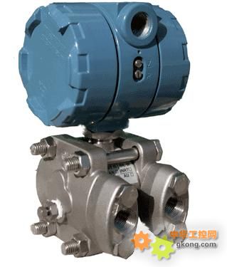

产品名称: 电容式压力变送器
型  号: ZRN1151GP
ZRN1151GP电容式压力变送器
加入时间:2008-11-28 15:38:18
∷产品简介∷
    1151GP型电容式压力变送器(表压)测量最小压力1kPa,(可迁移为负
压变送器 )。使用对象:液体、气体和蒸气。
ZRN1151GP压力变送器的关键原材料、元器件和零部件均源自进口或合资生产,整机经过严格组装和测试。该产品具有设计原理先进、品种规格齐全、安装使用简便等特点。由于该机型外观上完全融合了目前国内最为流行,并被广泛使用的两种变送器(罗斯蒙特3051与横河EJA)的结构优点,让使用者有耳目一新的感觉,并具有很强的通用性和替代能力。为适合国内自动化水平的不断提高和发展,该系列产品除设计小巧精致外,更推出具有HART现场总线协议的智能化功能。
产品特点:
超级的测量性能,用于压力、差压、液位、流量测量
精度高:数字精度+(-)0.05%;模拟精度+(-)0.5%~+(-)0.1%F.S
量程、零点外部连续可调,量程比100:1
正迁移可达500%、负迁移可达600%
稳定性能好,稳定性:0.25% 60个月
耐过压
固体传感器设计
全系列统一结构、互换性强
接触介质的膜片材料可选
低压浇铸铝合金壳体
测量速率:0.2S
小型化(2.4kg)全不锈钢法兰,易于安装
过程连接与其它产品兼容,实现最佳测量
采用16位计算机的智能变送器
标准4-20mA,带有基于HART协议的数字信号,远程操控
支持向现场总线与基于现场控制的技术的升级
技术参数
使用对象 :液体、气体;和蒸汽
供电电压 : 12~36V DC,标准值24VDC;
输出信号 : 4~20mADC; (特殊可为四线制 220V AC供电 0-10mA DC 输出)
环境温度 : -25~70℃ (一般变送器), -15~70℃ (带现场指示器)
测量温度 :-40-104℃,法兰灌充硅油-40-104℃,灌充高温硅油15-315℃
储藏温度 : -40~100℃;
相对温度 :0-100%RH
防护等级 :dⅡBT4 iaⅡCT5 ;
电源影响 :小于输出范围的 ±0.005%/V;
l振动影响 :在任何方向上振动 200Hz ,引起的误差为最大范围的 0.05%/g(微差压为0.25%/g) ;
安装位置影响:当工作膜片未垂直安装时,可能产生不大于 0.24Pa 的零位误差,误差可通过调整零位来消除,对量程无影响;
稳定性 :六个月内不超过变送器的精度;
指示器 :现场输出指示器有电流表,线性指示 0~100%;3-1/2位LCD 液晶显示 量程和零位 :外部连续可调;
正负迁移 :差压变送器:最大正迁移量为 500% ,最大负迁移量为 600%
材料 隔离膜片 : 316L不锈钢,哈式合金-C ,蒙耐尔合金,钽
排气/排液阀 : 316L不锈钢,哈式合金-C, 蒙耐尔合金
法兰和接头 : 316L不锈钢,哈式合金-C ,蒙耐尔合金
"O" 型圈 :氟橡胶
灌充液 :硅油 惰性油
螺栓 : 316L 不锈钢
电子壳体 :低铜铝合金
产品选型
ZRN1151GP压力变送器
说明
量程范围
2
0~0.125-1.5KPa
3
0~1.3-7.5KPa
4
0~6.2-37.4 KPa
5
0~31.1-186.8 KPa
6
0~117-690 KPa
7
0~345-2068 KPa
8
0~1170-6890 KPa
9
0~3450-20680 KPa
0
0~6890-41370 KPa
输出
E
4-20mADC
F
智能式Hart协议
J
4-20mADC为输入压力平方根
接液零件材料
法兰接头
排气/排气阀
隔离膜片
灌充液体
22
316不锈钢
316不锈钢
316不锈钢
硅油
23
316不锈钢
316不锈钢
哈氏合金C
硅油
24
316不锈钢
316不锈钢
蒙乃尔
硅油
25
316不锈钢
316不锈钢
硅油
33
哈氏合金C
哈氏合金C
哈氏合金C
硅油
35
哈氏合金C
哈氏合金C
硅油
44
蒙乃尔
蒙乃尔
蒙乃尔
硅油
附加功能
M1
0-100%线性指示表
M2
0-100%平方根指示表
M3
31/2液晶数字显示
不带表头
B1
管装弯安装板
B2
板装弯安装板
B3
管装平安装板
不带安装板
D1
排泄阀在压力室上部
D2
排泄阀在压力室下部
C1
1/2-14NPT引压接头后部焊Ф14引压管
C2
M20×1.5丁字形阳螺纹连接头
C3
M20×1.5丁字形阳螺纹连接块另加丁字形接头
C4
1/2-14NPT锥管阴螺纹连接头
d
隔爆型ExdⅡBT4
i
本安型iaⅡCT6
静压1MPa
静压4MPa
H1
静压10MPa
H2
静压14MPa
H3
静压25MPa
H4
静压32MPa
