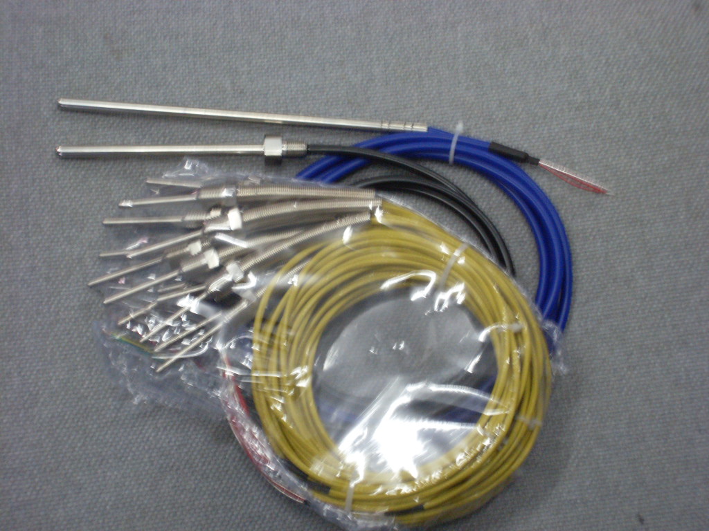

∷产品简介∷
ZRN-WZP-T系列采用德国原装进口pt100温度传感器芯片制作。精度高、稳定性好。能够满足各类现场的应用。测温探头部分由固定螺纹和测温保护管两部分构成。由于螺纹规格和测温管的长度和直径可有多种选择,因而螺纹固定温度传感器具有很强的适用性和灵活性,可广泛应用于环境温度,流体管道以及需要通过螺纹方式固定安装的温度测量。温度传感器、热电偶、热电阻的插入深度、安装深度请参阅《温度传感器安装方法》一文。
