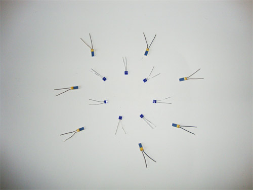

德国SENSOTHERM薄膜PT100热电阻
加入时间:2001-7-18 16:04:49
∷产品简介∷
    品牌:SENSOTHERM,类型:铂热电阻,型号:PT100/PT1000,分度号:PT100/PT1000,测量范围:-50~400(℃),允差等级:A,热响应时间:小于0.9(s),装箱数:100。
1985年Murata电子集团开始进行白金-薄切型传感器的开发。
1995年以企业管理层收购(MBO)形式,独立的SENSOTHERM
SENSOTHERM铂电阻通过把金属铂研制成粉浆,采用感光平版印刷技术,将铂层附着在陶瓷基片上形成铂膜层,膜厚在2µm以内,加上引线,保护釉经过激光调阻制造而成。
优点:外形尺寸细小,抗震性强,长期稳定性好,自动化生产使其一致性好,热响应时间短,热容量低,复现性较好。
缺点:工作(采样)电流较小(1mA),自热较其它元件大。
◆铂电阻基本值和精度
从-200℃至+600℃的基本值(符合DIN EN60751):0℃和+100℃之间的平均温度系数:3.85×10-³K-¹,铂电阻温度传感器的基本值按照下列公式计算:
对于范围-200℃至0℃适用公式:
Rt=R。[1+At+Bt²+C(t-100℃)t³]
对于范围0℃至850℃适用公式:
Rt=R。(1+At+Bt²)
1/3级容许误差:
△tin℃=±(0.10+0.0017∣t∣)
A级容许误差:△tin℃=±(0.15+0.002∣t∣)
B级容许误差:△tin℃=±(0.30+0.005∣t∣)
2B级容许误差:△tin℃=±(0.60+0.007∣t∣)
其中:
Rt 温度为t时的电阻,单位为:Ohm R。 0℃时的标称电阻 t 温度单位为℃ A= 3.9083 x 10-3°C-1 B= -5.775 x 10-7°C-2 C= -4.183 x 10-12°C-4 PT100设计原理: pt100是铂热电阻,它的阻值会随着温度的变化而改变。PT后的100即表示它在0℃时阻值为100欧姆,在100℃时它的阻值约为138.5欧姆。它的工业原理:当PT100在0摄氏度的时候他的阻值为100欧姆,它的的阻值会随着温度上升它的阻值是成匀速增涨的。 Pt100铂电阻温度与电阻值对照表(注:Pt1000铂电阻温度对照表请在此表阻值基础上乘10) PT100/PT1000铂电阻RT曲线图表 组成的部分 pt100/PT1000感温元件有陶瓷元件,玻璃元件,云母元件,它们是由铂丝分别绕在陶瓷骨架,玻璃骨架,云母骨架上再经过复杂的工艺加工而成薄膜铂电阻 薄膜铂电阻:用真空沉积的薄膜技术把铂溅射在陶瓷基片上,膜厚在2微米以内,用玻璃烧结料把Ni(或Pd)引线固定,经激光调阻制成薄膜元件。
