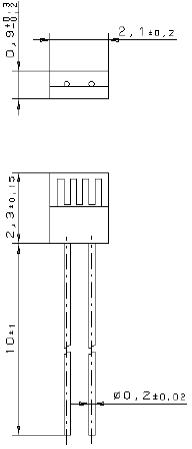

M222 系列 薄膜铂电阻 PT100 或 PT1000 德国贺利氏(Heraeus)原装进口
·–70℃-500℃
·100 或 1000 欧,DIN 铂电阻
·A 级、B 级
·低价大包装
M 系列是大规模使用的薄膜元器件。这些元器件具有特别 小的尺寸,长期稳定性很好,宽温度范围内精度很高。用于汽车工业、白色家电,HVAC,食品加工业、医疗行业。
标称电阻 R0:100 欧@0℃
执行标准:DIN EN60751 A 级
DIN EN60751 B 级
技术指标:
温度系数:TCR=3850ppm/K
温度范围:B 级:-70℃-500℃
A 级:-50℃-300℃
电线:镀铂镍线
规范:DIN EN 60751(符合 IEC751)
尺寸:2.3mm×2.1mm×0.9mm(长×宽×高)
线长 10mm
长期稳定性:R0 漂移小于等于 0.04%(500℃,1000 小时后)
抗振动等级:至少 40g 加速度(10-2000Hz)
绝缘电阻:>100MΩ,20℃时
>2MΩ,500℃时
抗冲击等级:至少 100g 加速度(波动 8.5mS 后)
自热系数:0.4K/mW (0℃时)
响应时间:水@0.4m/s t0.5=0.05S t0.9=0.15S
空气@2m/s t0.5=3.0S t0.9=10.0S
环境条件: 未保护时只能用于干燥环境
包装:大包装 1000 件
测量电流:PT100 0.3-最大 1.0mA
PT1000 0.1bis0.3mA
