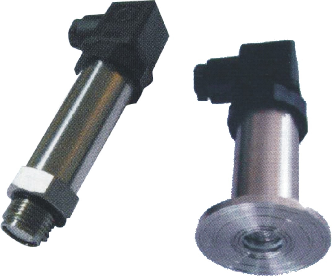

ZRN207平膜压力变送器是一款卫生型压力变送器采用进口不锈钢隔离膜片的高精度力敏芯片,经激光调阻和一定的信号处理,输出工业标准的4~20mA信号。
该产品主要适合对粘稠介质压力的测量。传感器平膜结构可防止粘稠体堵塞、结垢及不卫生等情况发生。传感器连接接口有螺纹式、卡箍式、法兰式可选;产品按介质温度分为常温型和高温型两种。
该变送器可广泛应用于石油、化工、煤矿、医药、食品、轻纺等领域对气体、液体压力自动的测量和控制。

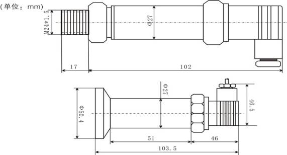

◆ 四、外型结构
