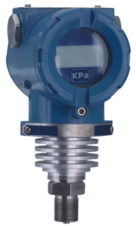

∷产品简介∷
    ZRN211高温高压压力变送器的核心部件是用蓝宝石异质外延技术制成的硅-蓝宝石弹性敏感元件.外延硅片上布置一应变电阻电桥,蓝宝石-硅膜片与钛合金膜片采用高温熔焊技术封接成一体,由于采用蓝宝石作为绝缘衬底,克服了扩散硅敏感元件中P-N结隔离技术的弱点,提供了完美的高温性能及极好的长期稳定性。另外,整体结构无隔离膜片及中介液,被测介质直接与钛合金膜片接触,具有耐蚀、耐磨、零漂极小等特点。

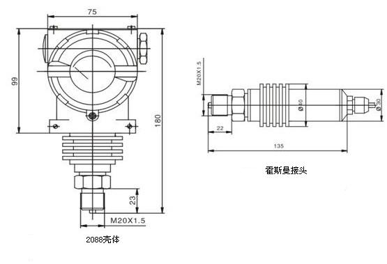

  ZRN211高温高压压力变送器负载工作特性图
ZRN211高温高压压力变送器结构图
