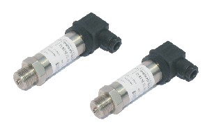

产品名称: 高精度压力传感器
型  号: LQ-102
产品综述及特点:
         LQ-102高精度数字压力变送器采用瑞士进口充油芯体,专用数字电路,完全自主的通讯协议,使用户集成更方便。产品已经通过权威机构检测,适用于科学仪表,标准压力检测,石油开采平台等高精度测量领域。本产品有如下特点:
  • 最多可连接250台RS485通讯网络或100台CAN网络
  • 数字化的线性、温度补偿技术
  •  宽温区数字补偿
  •  工作温区综合精度不超过0.05%FS
  •  2000-4000V隔离电压,使网络更安全
  •  选用CAN通讯网络时,具有高速的数据传输速率(1Mbps),及很远的通讯距离(10Km),其成本低,总线利用率极高

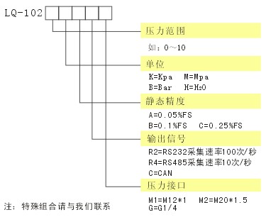

测量范围: 表压 -100Kpa~0~10Kpa…1Mpa~100Mpa
过载能力:持续时间小于1分钟为安全过载2倍(≤4Mpa) 1.5倍(>4Mpa) 1.25倍(>10Mpa)
静态精度: ±0.05%FS  ±0.1%FS   ±0.25%FS
长期稳定性: ≤0.1%FS/年
储藏温度:-40℃~85℃;
补偿温度:0℃~50℃;
供电 16~24VDC
输出  RS232/RS485/CAN
产品选型:
