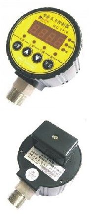

MD-S910W水泵压力控制器
          MD-S910压力控制器是集压力测量、显示、控制于一体的智能化高精度压力控制器,应用于水泵、自吸泵和无塔自动供水器,全自动控制水泵运行。
          MD-S910W 实现了真正意义上的水泵无人看管作业,且设置简单。
主要功能有:
  • 实现低压低水位水泵自动抽水,高压高水位自动停止抽水;
  • 可以设置启动延时,防止水泵的频繁开启;
  • 无水后自动停机,防止干抽;
  • 超压自动报警并停止水泵运行;
  • 可以输入密码保护,防止非专业人员修改设置好的参数;
       MD-S910W适用于家庭、单位供、排水系统和庭院花圃灌溉及棚栽植物浇灌的自动化,自动保持管道内压力。能完全替代由压力罐、压力开关、缺水保护装置、止回阀、四通等所构成的传统系统。
性能特点:
  • 上下限两个压力控制点可自由设定调节,满足不同的控制要求。
  • 4位LED实时数显压力值,便于用户观察。
  • 内置继电器信号输出,防回差设置,以避免被控设备的频繁动作。
  • 使用寿命比传统的机械式开关长,长期使用不会失灵无效。
  • 控制精度比传统的机械式开关高,无噪音。
  • 耐震、抗干扰强、响应快,性能稳定。
技术参数:
  • 压力范围                       0-16公斤
  • 过载能力                       150%
  • 输出形式                       继电器输出,常开常闭
  • 输出继电器容量             220V AC  5A
  • 供电电源                       220V AC;24V DC;380V AC
  • 设置范围                       全量程段可以设置控制点,防波动回差设置。
  • 精    度                           1% FS ;0.5% FS
  • 测量介质                      气体、水、油
  • 使用温度                      -20~+85℃
  • 接口尺寸                       G1/2(四分水管螺纹)     M20*1.5
  • 认       证                        CE认证
外形示意图:
1.压力显示窗口      2.MPA单位指示灯
3.Kg单位指示灯     4.PSI单位指示灯
5.运行指示灯          6.低报警指示灯
7.高报警指示灯      8.电源指示灯
9.运行(ON/OFF)键10.数字减小键(▼)
11.数字增加键(▲) 12.设置键
13.压力安装口
