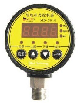

MD-S910C空压机开关
        应用于空压机的停启全自动控制,配合电磁阀安装在空     压机上之后,停启的稳定性得到更好的提升。压力上升到设定     控制点高值后,自动切断电源,停止工作。当使用过程中压力    逐渐下降到设定控制点低值后,自动连通电源,再次工作。其压力可调的功能,在实际使用中更好的适应不同情况下的需求,能有效替代传统机械开关。
  无触点,控制灵敏准确,寿命长,节能环保。
  性能特点:
  • 上下限两个压力控制点可自由设定调节,满足不同的控制要求。
  • 4位LED实时数显压力值,便于用户观察。
  • 内置继电器,防回差设置,以避免被控设备的频繁动作。
  • 使用寿命比传统的机械式开关长,长期使用不会失灵无效。
  • 控制精度比传统的机械式开关高,无噪音。
  • 耐震、抗干扰强、响应快,性能稳定。
技术参数:
  • 压力范围                       0-16公斤
  • 过载能力                       150%
  • 输出形式                       继电器输出,常开常闭
  • 输出继电器容量           220V AC  5A
  • 供电电源                       220V AC;24V DC;380V AC
  • 设置范围                       全量程段可以设置控制点,防波动回差设置。
  • 精    度                           1% FS ;0.5% FS
  • 测量介质                       对不锈钢无腐蚀的气体、液体
  • 使用温度                        -20~+85℃
  • 接口尺寸                        M20*1.5
 与传统的电接点压力开关、压力表比,有何优点?
 1.电子显示屏读数更方便,更准确
 2.使用寿命更长
 3.抗震性能好,读数不抖动
 4.测量精度更高
 5.不需要外接继电器
 6.产品价格相对更便宜
