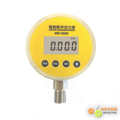

产品名称: 数显压力表数字压力表电子压力表
型  号: MD-S200
价  格:
MD-S200数字压力表内置压力传感器,是集压力测量、显示一体的高精度压力表,具有抗震动、显示精度高、稳定性高、可清零、自动待机等特点。该系列数字压力表采用电池供电,由于采用了低功耗的处理器芯片,续航时间长,具有自动待机与一键清零功能,使用方便,可替代机械式压力表用于便携式压力测量、设备配套、标准压力校验设备等多种领域。

不锈钢外壳,表盘直径100mm
全压力量程覆盖
六种压力(Mpa、kpa、pa、psi、bar、kgf/cm2)单位一键切换 (具体看量程,不是所有量程都有)
2节7号电池供电,可续航24个月
介质兼容性强,可测量水、油、气体等与316L不锈钢兼容的介质
压力量程
0-1MPa 1.6MPa 5MPa 10MPa  25MPa 40MPa  60MPa
0-10...25...50...100...200...600kpa
精度等级
0.4%
显示位数
4位LCD显示
背    光
白色背光
尺    寸
直径100mm
厚    度
45mm
供    电
3V 两节7号电池
功    耗
<0.005W
安装接口
M20*1.5   G1/4
表壳材质
不锈钢
接口材质
不锈钢
电池更换
通常每24个月更换一次电池(以实际使用耗电量为准)
使用温度
室温20±5℃
功    能
1.自动休眠  2.一键清零 3.单位切换4,背光开启
