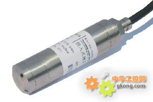

LQ202防雷型投入液位计
 产品综述及特点:
          LQ-202防雷型投入式液位计的设计主要是针对一些空旷、高地多雷区域的水位监测应用控制。传统的弱电产品只能通过有效接地,外加避雷器来达到有限的防雷效果。该产品则是通过设计防雷电路,将防雷电路置于产品内部,使得防雷与测量一体化,产品调试安装使用更加简单,无需外加避雷器。本产品有如下特点:
  • 防雷一体化设计,安装使用简单
  • 防雷电路设计,适用于恶劣天气
  • 外壳为全不锈钢材料,激光焊接结构更防水
  • 输出信号形式多样,可现场显示、调校
  • 导压孔大,可有效防堵死
  • 反向极性及过压保护

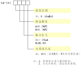

产品选型:
