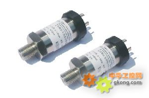

LQ103压缩机用压力变送器
产品综述及特点:
         LQ-103压力变送器专业用于空调、制冷和压缩机以及液压系统压力精确测量,包括多种制冷剂、制冷剂与润滑剂的混合物、油、水、气体等。除标准产品外,在满足数量和应用的前提下,我们的设计组可根据客的个性化要求产品特点户的具体要求进行改进或重新设计,满足客户的个性化要求。该产品下特点:
  • 内置稳压器,可以使用在一定范围内的任何未经调整的供电电源。
  • 坚固的结构和有效的防湿气保护可以保证传感器安装使用在非常恶劣的环境
  • 宽范围的温度补偿有效降低环境温度和测量介质温度对变送器的影响
  • 卓越的长期稳定性。
  • 电磁兼容保护,符合IEC有关标准

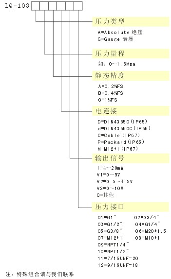

产品选型:
