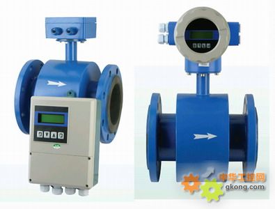

防爆电磁流量计由电磁流量传感器和信号转换器组成。主要用于测量各种酸、碱、盐溶液、纸浆、泥浆、水、污水、饮料、酒类等导电液体或固液两相导电介质的体积流量。广泛用于化工、矿冶、给排水、造纸、污水处理、食品、制糖、港口疏浚等行业对流量的检测、积算、调节和控制。
本公司生产的防爆电磁流量计具有精度高、前后直管段要求低、无故障使用寿命长,具有IP68的防护等级,适宜地下、潮湿及浸水环境下安装使用。
防爆电磁流量计具有以下特点:
l         适合于所有导电率大于5μS/cm的液体、浆体,导电率的变化不影响测量的性能;
l         传感器采用整体焊接结构,密封性好,具有IP68的防护等级;
l         结构简单可靠,无可动机械部件,几乎无压力损失,可免维护;
l         直管段要求小:前直管段为3~5倍管道内径,后直管段为2倍管道内径;
l         用户可根据需要,扩大或缩小测量量程,不必重新标定,仍然能保证精度;
l         测量精度不受被测介质压力、温度、密度、粘度等物理参数变化的影响;
l         具有电导率测量功能,能自动判断传感器是否空管;
l         采用16位嵌入式微处理器,智能程序化信号处理,运算速度快,精度高;
l         具有双向流量测量功能,能显示正、反向流量、百分比、流速;
l         能分别显示正向累积流量、反向累积流量、正反向累积流量差值;
l         输出信号与流量成正比:4~20mA、0~10mA、频率输出、脉冲输出可选;
l         通讯功能可选:RS232、RS485,方便直接与上位机通讯;
l         仪表灵敏度高,几乎无死区;
l         具有自诊断功能及故障智能处理功能;
l         具有中、英文操作菜单,档次高而使用方便,易学易懂;
l         采用电磁屏蔽防护原理设计,抗干扰能力强,测量稳定,无故障工作寿命
一 技术性能
被测介质电导率:                   5μS/cm
测量精度:                       ±1.0% FS 可选±0.5% FS
重复精度:                       ±0.1% FS
电流输出信号:                 4~20mA DC       负载电阻≤750Ω 可叠加HART协议
                                      0~10mA DC       负载电阻≤1.5 KΩ
频率输出信号:                 1~5000 Hz
脉冲输出信号:                 1~5000 CP/s
最高工作温度:                 介质温度≤180℃
                                      空气温度≤ 85℃
最大工作压力:                 常规4.0MPa(与口径有关)
                                      特殊订货,可达40 MPa(常用于油田高压注水)
励磁电流:                       250mA
防护等级:                              传感器IP68,整机IP67
供电电源:                       220V AC24V DC
法兰标准:                              机标JB/T81-94;国标GB/T9119-2000或按用户指定
功率消耗:                              整套20VA
二 材料
主体材料:                     测量管  标准304#不导磁卫生型耐酸不锈钢
                                        A3钢
衬里材料:                     PE(聚乙烯)
                                    PO(聚烯烃树脂)
                        PTFE/F4(聚四氟乙烯)
                                    氯丁橡胶
                                    聚氨酯橡胶
电极材料:                     316L不锈钢、哈氏合金-B、哈氏合金-C、钛Ti、钽Ta
三 型号规格表
LDE 防爆电磁流量计(带液晶显示)
  代码 防爆电磁流量计(带液晶显示)
见右 101520253240506580100125150200 …… 120014001600
  代码 测量电极材质(电极材料的耐腐性可参阅附录三)
A 316L不锈钢
B 哈氏合金-B
C 哈氏合金-C
D
T
  代码 传感器衬里材质(衬里材料的性能可参阅附录四)
1 P E ( 聚乙烯 )
2 P O ( 聚烯烃树脂 )
3 氯丁橡胶
4 聚氨酯橡胶
5 聚四氟乙烯 ( PTFE/F4 )
  代码    被测介质温度
F 60
G 120℃(必须选择PTFE衬里)
H 180℃(必须选择PTFE衬里 仅适用分体式流量计)
  代码 接地电极选项
0 不需接地电极(适用金属管道或附近无干扰源工况)
2 接地电极材质同测量电极材质
  代码 流量计结构及外壳防护等级
Y 一体化  IP67
F 分体式  IP68  默认电缆长8米,其他长度另注
  代码 输出信号
2 420mA DC
3 420mA DC 15 kHz频率信号
4 420mA DC 15 k CP/S脉冲信号
  代码 通讯方式
W 无通讯
R RS232通讯协议
S RS485通讯协议
  代码 供电电源
7 24V&n, bsp;  DC
8  220V  AC
  压力等级及流量范围
LDE 50 A 5 F 0 Y 2 W 8  1.6MPa  15m3/h选型举例
