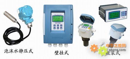

六、仪表选型
LMQ 量程 原理 堰槽 材质
  (吨/h C:超声波 B:巴歇尔槽 1:自建堰槽
举例:50代表50/h J:静压式(专克泡沫水) Y:堰板 2:不锈钢
  3PVC
4:聚丙烯
