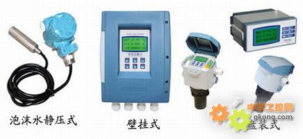

产品名称: 三角堰明渠流量计
型  号:
三角堰明渠流量计是全中文显示兼顾4-20mA标准信号输入的智能型非接触式流量测量仪表。产品采用进口芯片和先进的检测计算技术保证了仪表的测量精度,同时对干扰信号有抑制作用,确保测量结果真实。本产品具有自动功率调整、操作简单、自动增益控制、自动温度补偿的特点。

二、适用范围及设备
1、巴歇尔槽、矩形堰、等宽堰、三角堰
2、以kgm3LT为单位的流量计
3、可输入4-20mA标准信号的液位传感器

六、仪表选型
LMQ 量程 原理 堰槽 材质
  (吨/h C:超声波 B:巴歇尔槽 1:自建堰槽
举例:50代表50/h J:静压式(专克泡沫水) Y:堰板 2:不锈钢
  3PVC
4:聚丙烯
