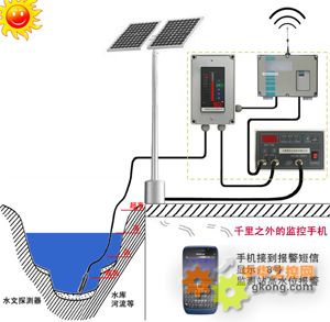

RHSW水文水位监测信号采集控制远传监控系统采用先进的物联网技术将水文、洪水等物体信息联网到手机或电脑使用可再生的太阳能作为新能源充分体现了设计时的低碳环保理念,符合国家关于水利建设的十二五宏伟规划。关键原材料、芯片元器件、零部件均采用进口品,其性能可与国外先进的同类产品相媲美。多年来的现场稳定性及实用性,使RHSW水文监测信号采集控制远传监控系统赢得了广泛的赞誉,为防灾减灾工作作出了应有的贡献。
产品采用PLC算法及先进的信号接收发射处理技术,可选自带太阳能发电系统,从而为在任意水文点的监测提供了能源保障,设备主要是由上海龙瑞斯公司生产的发电系统、电源控制单元、水文探测器、水文信号采集接收处理终端、龙瑞斯的工业型信号发射系统及防雨雪户外型机箱六大部分构成,能实现将水文、洪水情况等联网到用户的手机、固定电话座机或电脑,供水利水文单位、航管局、船舶、企矿减灾等部门监测使用。

全开放式菜单,所有监测报警点均可连续地、自由地调节设置产品内置黑匣子PLC,使用者无需具备任何PLC知识就能轻松实现监测、报警等目标。我们以下面动画里的4个监测报警点为例大致介绍下:动画里的监测点是:30米、60米、90米、120米,用户可以根据自己的实际监测意愿改编为任意数据,如:11.2米、67.5米、95米、119.8米等(可以自由地、连续地设置、不受限制)
