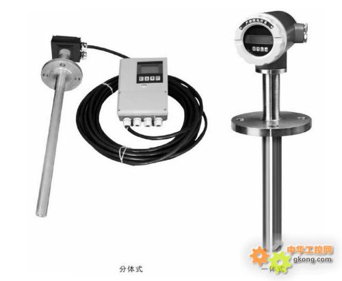

产品名称: 插入式电磁流量计 AXLDE电磁流量计
型  号: AXLDE电磁流量计
价  格:
插入式电磁:
AXLDG插入式电磁流量计用来测量导电的液体,特别适用于大口径的管道测量, 广泛应用于石油、化工、冶金、电力、造纸、食品、水处理等行业。
口 径: DN350 - DN2000
精 度: ± 1.5%测量值(标准) ±1.0%测量值(特殊) ± 0.5%测量值(高精度)
最低导电率 : 5μs/cm
测量范围 : 推荐使用范围: 0.5m/s~10m/s连续可调
最大使用范围:0.2m/s~15m/s连续可调
介质温度 : -20- +150℃
环境温度 : -20- +60℃
流体压力 : ≤ 1.6MPa
防护等级 : 传感器   转换器
IP67    IP67
IP68    IP67
材 质: 探头材质为 304不锈钢, 电极材质为316不锈钢,绝缘层为PTFE.
电气接口 : M20×1.5,1/2〞NPT
显示方式 : 标准双线液晶显示 ,可同时显示瞬时和累积流量。
电 源: 220VAC 50HZ 24VDC
防爆等级: Exd[ia]iam ll CT5
信号输出: 1、开关量可设为: 脉冲输出(最高1000HZ);
         高 /低流量报警;
         空管报警;
         流量方向示意;
         故障报警;
                   2、电流输出:4-20mA输出。
组态方式:
1、通过三个手动键现场组态。
2、通过遥控器现场组态。
3、通过手操器进行现场组态。
记忆:EEPROM不会消失之记忆体,无需电池保存
