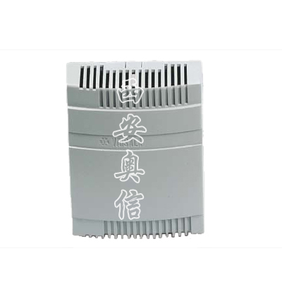

DMW19露点变送器    DMW19暖通空调用露点测量变送器
暖通应用的墙面安装露点变送器。
  • 应用于高标准的楼宇以及其它室内墙面安装的露点测量
  • 露点测量范围 -20...+55 °C Td
  • 准确度 ±2 °C Td
  • 维萨拉 HUMICAP® 传感器长期准确稳定, 防尘和抗化学物
  • 用维萨拉HUMICAP® HM70手持表进行单点校验
