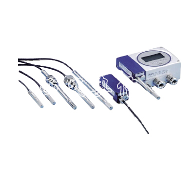

HMT360N天然气露点和温度测量变送器  维萨拉HMT360N系列天然气露点和温度测量变送器
用于防爆场合的天然气露点测量,整个变送器可以直接安装在有防爆要求的环境,有各种不同选型。
  • 维萨拉 HUMICAP® 传感器长期稳定的高精度测量
  • 在极端恶劣的环境下性能优秀; 防水溅耐化学物
  • 测量露点,同时输出lb/MMscf, ppmv,  T, Td, mg/Nm3
  • 整个变送器都能安装在易爆环境: Division 1 and 2 (USA, Canada), Category 1 / Zone 0 (EU)
  • 一年校验一次,维护费用低
  • 可置换的探头
  • 可直接安装到管道
  • 采样系统可选
  • NIST 溯源 (带证书)
露点测量
测量范围
准确度
传感器
-50 ... +50 °C  Td
± 2 °C
维萨拉HUMICAP® 180M
温度测量
测量范围
电子元件在+20 °C的准确度
传感器
-40 ... +100 °C
± 0.2 °C
Pt 1000 RTD 1/3 Class B IEC 751
工作环境
温度
     工作温度
     储存温度
压力
     HMT362
     HMT364
     HMT368
-20 ... +60 °C
-40 ... +70 °C
0 ... 16.7 MPa
0 ... 10 MPa
0 ... 4 MPa
输入和输出
工作电压
        带串口端口(服务模式)
模拟输出
显示
12 ... 28 VDC
15 ... 28 VDC
两线4 ... 40 mA, 一线标准配置, 一线选项
两行LCD
机械部分
电缆衬套
重量
外壳材料
外壳防护等级
Pg11 (5 ... 12 mm)
950 g
G-AlSi10Mg (DIN 1725)
IP66 (NEMA 4X)
选项和附件
附加模拟输出
球阀 (HMP368)
PC串口界面电缆
HMP362的采样室隔离栅 (EU)
隔离栅(USA&Canada)
4 ... 20 mA
BALLVALVE-1
25905ZZ
HMP302SC
212483
210664
