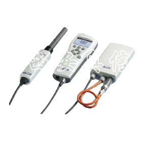

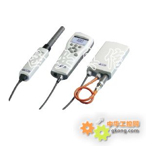

产品名称: 维萨拉DM70手持式露点仪
型  号: 维萨拉DM70
品  牌: vaisala
维萨拉DM70手持式露点仪  维萨拉手持式露点仪DM70  VAISALA 手持式露点仪DM70
产品说明:
  • 工业用现场检查和户外校验用
  • 三个型号: 高精度露点测量范围-60 to +60 °C
  • 维萨拉 DRYCAP® 传感器 带有自校准专利
  • 连接多种探头;显示表头也可与露点和湿度探头连接
  • 长期稳定性优异维护量低
  • 防结露
  • 传感器加热功能  预热时间短
  • 用户友好界面
  • MI70 Link软件将数据传送到计算机
  • 紧凑轻巧
  • NIST 溯源 (带证书)
