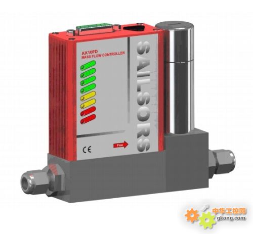

产品名称: AX10FA模拟型直接热式质量流量计 AX10FA
型  号: AX10FA
价  格:
AX10FA模拟型直接热式质量流量计 AX10FA直接热式质量流量计控制器
AX10FA直接热式MFC/MFM采用热式测量原理,直接用两支快速反应的铠装传感器测量气体流量。由于没有层流元件,并采用哈氏合金传感器,
AX10FA可用于易结晶和腐蚀性的气体测量。对低压管道或者压力损失小的应用,
AX10FA也同样适用。
AX10FA直接热式MFC/MFM与其它差压原理的V10FC一样,具有三路流量/压力/温度显示和输出功能。
产品应用
产品主要用于真空,镀膜,石油化工,煤炭冶金,制气配气,环保及各种分析,科研院所实验设备。
产品特点
● 直接热式原理,无层流元件
● 无压损,抗结晶,抗腐蚀
● 适用于各种低压和高压管道
● 精确测量和控制气体的质量流量
● 预热时间短,零漂小,可靠性高
● 多种气体可选,也可自行输入
