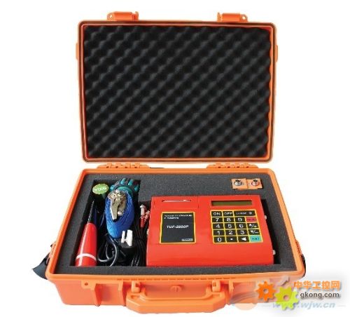

产品名称: AXUF-2000P便携式超声波流量计
型  号: AXUF-2000P
一、AXUF-2000P便携式超声波流量计特点
高精度测量   : 线性度优于0.5%,重复性精度优于0.2%,测量精度优于±1%
非接触式测量 :将带磁性的超声波流量计传感器吸附在管道外壁,即可完成流量测量
测量范围大   :选用不同型号的传感器 , 可实现口径 DN15 ~ DN6000mm管道流量的测量
支持中英文菜单 :不同版本的流量计 , 可支持中文或英文菜单 , 方便快捷
充电电源 : 内置大容量镍氢充电电池 ,可支持流量计连续工作20小时以上
内置打印机 :既可实现即时屏幕打印 , 还可以定时打印提前设定的多达20余项的测量结果。
内置数据记录器 :可将提前设定的多达20余项的测量结果上传至计算机或联网通讯
二、标准配置
主机 AXUF-2000P
中型传感器TM-1
超声波专用电缆
电源线
高强度防护箱
拉紧器
卷尺
热敏打印纸
说明书
超声波专用耦合剂
三、可选配的传感器
小型传感器TS-2(带磁性)
DN15~DN100mm
-40℃~110℃
中型传感器TM-1(带磁性)
DN50~DN1000mm
-40℃~110℃
大型传感器TL-1(带磁性)
DN300~DN6000mm
-40℃~110℃
高温小型传感器HTS-1
DN15~DN100mm
-40℃~160℃
中型传感器TM-1(带磁性)
DN50~DN1000mm
-40℃~110℃高温中型传感器HTM-1
DN50~DN1000mm
-40℃~160℃
四、可选配的其它配件
超声波测厚仪
加长信号电缆
加长拉紧器
热敏打印纸
五、基本参数
主机
2×20点阵式背光型液晶显示器,工作温度(-20~60℃)
 打印机输出24列字符微型热敏打印机
4×4+2式轻触键盘
数据接RS-485, 可利用互联网到本公司网站下载最新软件升级流量计程序
传 感 器
标准TS-2型  适用于管径:DN15~DN100mm 流体温度≤110℃
标准TM-1型  适用于管径:DN50~DN1000mm 流体温度≤110℃
标准TL-1型  适用于管径:DN300~DN6000mm 流体温度≤110℃
测量介质
水、海水、工业污水、酸碱液、各种油类等能传导声波的液体
流速范围
0~±30m/s
测量精度
优于±1%
电    源
 镍氢电池可连续工作20小时以上或AC220V
功    耗
 1.5W
充    电
采用智能充电方式,直接接入AV220V,充电后自动停止,显示绿灯
重    量
净重2.5Kg(主机)
备    注
配备一体式高强度防护箱,可以在野外恶劣环境中使用
六、编码规则
AXUF-2000P  1标准 TS-2型         举例:AXUF-2000P1
                    2标准 TM-1型         解释:便携式超声波流量计,标准配置
                    3标准 TL-1型         另选配标准小型传感器TS-1型
