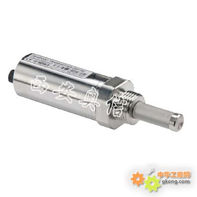

产品名称: DMT152低温露点变送器
型  号: DMT152
品  牌: vaisala
DMT152低温露点变送器  DMT152露点变送器   DMT152露点仪
露点温度测量范围
测量范围 -80...-30℃Td
准确度 ±2℃ Td
传感器 维萨拉DRYCAP® 180U
ppmv浓度测量
测量范围 (典型) 0...500 ppm
+20℃, 1013mbar时准确度 ±(0.2ppm +20%读数)
工作环境
温度 -40...+60℃
相对湿度 0...100 %RH (到+20℃ )
压力 0...50 bar (725 psia)
测量气体 非腐蚀性气体
样气流速 不影响测量准确度
输入和输出
两个模拟输出(可调量程) 4...20mA, 0...20mA(3线),0...1V,0...5V,0...10V
数字输出 RS485(2-wire)
On/Off输出可选
(代替第2个模拟输出)
工作电压
RS485输出 11...28VDC
电压输出 15...28VDC
电流输出 21...28VDC
机械部件
外壳材料(触湿部件) AISI316L
外壳防护等级 IP65 (NEMA 4)
不锈钢网过滤器 AISI303, filter grade, 18 µm
机械连接
选项1 ISO G1/2"
选项2 NPT1/2"
选项3 UNF 3/4" -16
重量 (ISO G1/2") 190克 (6.70 oz)
