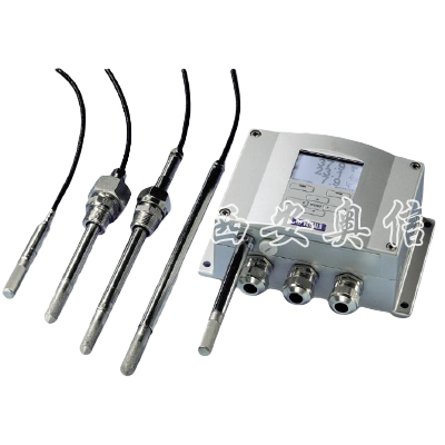

产品名称: Vaisala 露点变送器DMT340
型  号: Vaisala DMT340
品  牌: vaisala
维萨拉露点 温度变送器DMT340   维萨拉露点 温度变送器DMT340  Vaisala 露点变送器DMT340
产品说明:
  • 替代DMP248露点变送器
  • 四种不同探头适用于不同的安装方式
  • 露点测量-60 °C to +80 °C  准确度±2 °C
  • 维萨拉DRYCAP® 传感器提供准确稳定的测量,长期稳定性好,反应时间迅速
  • 抗冷凝
  • 独特的自校准
  • 报警选项, 当地显示和市电供电
  • 与维萨拉DRYCAP® 手持式露点仪DM70配合使用
  • NIST 溯源 (带证书)
  • 模块化选型满足不同客户要求
