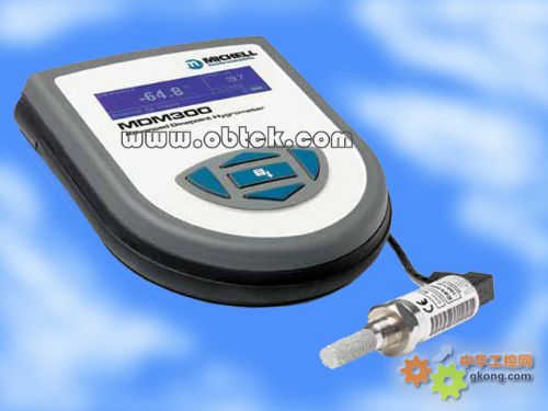

产品名称: 便携式露点仪MDM300
型  号: MDM300
价  格:
对密析尔仪表公司陶瓷传感器技术运用的最新研究,使得MDM300的测量更为快速。如此超快的反应并非依赖于通过干燥剂干燥的传感器,这就是说,如此快速的测量并非只会在一天中的第一次测量中出现,而是每次测量均会如此,这样,便可在一天中完成更多测试。
      然而,这并不是MDM300节省时间的唯一方法,其高效的镍金属氢化物电池与电源管理电路,使得用户在充电期间仍可持续使用48小时,为现场测量提供了大量时间。此外,由于带有智能充电器,仅需20分钟便可将扁电池充电至其全电位的90%。
MDM300通过蓝牙连接,无线连接至电脑。这就意味着无需在安装、整理并插入电缆上消耗时间。因此,仪器安装与记录数据下载可以快速简单地进行。
     MDM300配备了多个节约成本又易于携带的取样系统,确保测量精确并有助于延长该传感器的寿命。其范围从用于低压测量的固定孔,到为天然气和其他苛刻运行环境中提供、用于压力高达400 BarG的高性能可配置取样系统。
    为增强适应性,可通过能轻松连接到MDM300的外部传感器进行测量。此类传感器可用于显示露点、压力或温度,或向所显示的湿度参数提供压力与温度补偿
典型应用
压缩空气干燥机或注塑机的监控
高压开关保护气体的微水含量测量
天然气,过程处理和管线的露点
工业气体,医疗气体,冶金气氛的露点测量
技术参数:
精度:±1℃(-60~+20℃露点);±2℃(-100~-60℃露点)
温度:±0.2℃
量程:-100到+20℃露点
重复性:优于±0.1℃
测量单位:℃,°F, K dew point ppmv, ppmw for air, N2, H2, CO2, SF6 Gas temperature: %RH, gm-3, gkg-1
响应时间:T95 in ≤10 minutes to -70°C
外部输入:4-20mA(露点,温度或压力)
工作压力:300 barg。(bara/g, psig, MPa, KPa)可选
防护等级:IP66/NEMA 4
工作环境:-20 to +50°C;0 to +100% RH
流量:0.2 to 2.0 Nl/min
气路连接:1/8” NPT(提供其他选择)
尺寸:218mm x 170mm x 90mm (d x w x h)
重量:1.3KG
电池:连续工作大于48小时
参数提供压力与温度补偿
示的湿度参数提供压力与温度补偿
典型应用:
压缩空气干燥机或注塑机的监控
高压开关保护气体的微水含量测量
天然气,过程处理和管线的露点
工业气体,医疗气体,冶金气氛的露点测量
技术参数:
温度:±0.2℃
量程:-100到+20℃露点
重复性:优于±0.1℃
防护等级:IP66/NEMA 4
重量:1.3KG
电池:连续工作大于48小时
参数提供压力与温度补偿
