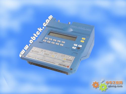

产品名称: 便携式露点仪
型  号: CERMAX IS
价  格:
Cermax IS以其完善的功能、坚固的可靠度和先进的技术特性,在石化、天然气行业的危险区域中,对可燃和非可燃气体进行露点测量。它给现场的化学工作者和操作人员检查工业过程中任何位置的微量水分含量提供了有效的测试方法。湿美克本质安全型Cermax IS能够满足任何工业应用场合对可燃气体进行安全的露点测量的需要,例如用于测量发电机组的冷却剂氢气或金属热处理控制炉气体的露点。
[ 便携式露点仪产品特性 ]
● 使用方便,结构轻巧
● 反应速度超敏捷,从环境露点开始进行测量,10分钟内测量到
  -80°C
● 准确度高,重复性好
● 数据显示功能强,并可进行压力补偿
● 数据记录功能
● 本质安全型可选,经ATEX,FM和CSA鉴定可用于危险区域
[ 便携式露点仪技术参数 ]
测量范围
-100~ +20°C露点(经校准)
显示范围
-120~ +20°C露点
精  度
-60~+20°C 范围内为±1°C
-100~-60°C范围内为±2°C
分 辨 率
0.1°C露点(所有单位为3位有效数字)
单  位
°C,°F,K露点;ppmv;ppmw(空气,N2,H2,SF6,CO2,天然气);gm-3 (天然气)
气体接触部件
316不锈钢
气体连接
进气/出气口1/8" Swagelok接头
二级输入
0~20mA或4~20mA温度或压力(只限标准型)
数据存储
至10000个一级和二级变量,时间和日期,标记和识别号码
通讯接口
RS232C
电  源
内部可充电电池组件(可拆卸),由外接电源充电器(提供)充电
本质安全型需在安全区域内充电
外  壳
聚亚安酯箱子,带一体式垫衬携带把手
尺  寸
250W×300D×150H mm (大约)
重  量
3 kg
入口保护
IP65 (NEMA 12)
工作温度
-20~+50°C
工作压力
30 MPa (max)
流  量
0.5~5 NL/min
本质安全型证书
IIG EEx ia IIC (155°C) T3
其它选件
携带包;背带;采样系统;备用电池组件
