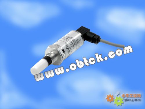

产品名称: 压缩气体露点变送器
型  号: Easidew TX IS
价  格:
■ ATEX认证- Ex II 1 G Ex IIC T4
■ 校准于-100~+20°C露点
■ 4~20mA线性输出
 设置为量程
 露点-100~+20°C
 (-148~+68°F)
 水汽成分[0~3000ppm(v)]
■ 两线或者三线制工作
■ 反应速度快可靠性好
■ 体积小巧,IP66保护级别(NEMA4)
■ 仅重150g
■ 工作电源12~28VDC
■ 线性4~20mA信号输出
■ 极性反向保护
■ 压力最大至40MPa
[ 技术参数 ]
变送器形式
密析尔先进的陶瓷湿度变送器
认  证
Ex II 1G Ex IIC T4 -20 +60°C
ATEX证书编号:06ATEX0330X
校验范围
-100~+20°C露点
电  源
12~28 VDC
输  出
4~20 mA电流源覆盖整个露点范围
露点 -100~+20°C
ppmV 0...3000
精  度
±2°C露点
工作温度
-40~+60°C
温度系数
具有温度补偿
工作压力
40 MPa
流  量
安装在标准的采样套桶里时1~5Nl/min;直接插入方式时0~10m/sec
互 换 性
变送器完全可互换
传感器防护
HDPE防护套<10μm
80 μm烧结防护套(可选)
可溯源性指标
-75~+20°C露点溯源至NPL(英国)和NIST (美国). [对于露点<-75°C,则基础的冷镜露点湿度仪为直接参考标准]
环境保护
IP66对应于标准BS EN 60529(1992)
NEMA 4对应于标准NEMA 250-2003
重  量
0.15 kg
出错情况指示:
(出厂已编程)
情况         输出
变送器出错      23 mA
低于露点范围     4 mA
超出露点范围     20 mA
