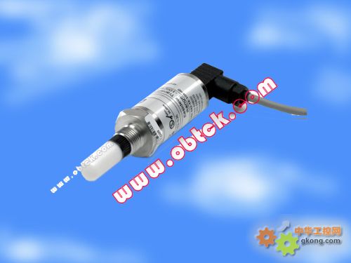

产品名称: 超低湿露点仪
型  号: EA2-TX-100
价  格:
超低湿露点仪特点:
·  校准于100~+20°C露点
·  反应速度快可靠性好
·  体积小巧,IP65保护级别(IP66可选)
·  仅重150g
·  工作电源12~28VDC
·  线性4~20mA信号输出
·  极性反向保护
超低湿露点仪简单经济的设计
超低湿露点仪 (EA2-TX) 的设计方针是:在满足用户所有需要的功能前提下,安装、操作和使用越简单越好。这样,露点测量首次可以象测量温度和压力参数那样,把完整的配置好和校验好的变送器,立即与用户的空气或气体管理控制系统组成一体。
超低湿露点仪EA2-TX的购买、安装和运作的费用均很经济。大批量的生产使密析尔可以保持低廉的销售价。而低微的安装费用源于变送器坚固和简单的特性。超低湿露点仪EA2-TX具有出奇高的可靠性和特别长的工作寿命,因此也就决定了以后运行的低成本。唯一需要做的是定期对其进行再校准以保持用户的标准溯源性。密析尔可为用户组织一个交换程序,这样工业过程现场永不会停止运作。
超低湿露点仪C2TX技术
超低湿露点仪EA2-TX性能的关键是它的传感变送技术。密析尔仪表先进的陶瓷湿度变送器与测量电路中的C2TX微处理器的完美结合,诞生出如此完整校验的、可互换的传感变送器。所有的校验数据存储在C2TX模块存储 器中,因而,即使是未曾经过训练的操作人员,也可以立即着手校验、互换和服务。可以很容易的把易露变送器EA2-TX的连接断开,从采样止块上拆卸下来,而后换上一个崭新的完整校验过的变送器。另外,易露变送器EA2-TX也是易露在线EA2-TX On-line和便携式湿度仪的前部传感部分。真正堪称是灵活性和互换性极强的简易测试工具。
超低湿露点仪气和气体质量测量
超低湿露点仪EA2-TX是在UKAS授权的密析尔实验室里进行校准的,可溯源到国际标准。在-100~+20°C露点范围内设有十三个校准点,精度至±2°C露点。先进的密析尔陶瓷湿度传感技术内在的稳定性,寓意着易露变送器EA2-TX能多年可靠地运作, 只需定期对其进行再校准以保持标准溯源性,这一点对于用户符合自己的质量体系标准是至关重要的。易露变送器EA2-TX反应速度敏捷,保证了工业过程总是处于实时监控之下。
运作简便
超低湿露点仪EA2-TX的安装和运作是如此的简便。电源为12 V~28V的直接电源。输出为为线性的4~20mA信号,校验在-100~+20°C露点。所以,一旦输入输出被连接好,变送器只需要空气或过程气体的采样,即可履行。
超低湿露点仪EA2-TX测量采样气体的水蒸气压力,它能在压力至30MPa以内的情况下,让用户精确地确定实际露点的出现。流量对于测量精度并不关键,虽然工作在较高的采样流量时反应速度当然能得到改善。
坚固而又轻巧的结构
超低湿露点仪EA2-TX结构材料为316不锈钢,带栓系密封和压盖的电缆连接器,环境保护等级IP65。其坚固的结构足以胜任工业场合应用;而其轻巧的150 g重量,又足以独立支撑连接到6 mm或¼”的采样管路而无需任何附加安装支架。
变送器形式: 密析尔先进的陶瓷湿度变送器
校验范围:  -100`+20°C露点
电源:      12~28 VDC
输出:      4~20 mA电流源覆盖整个露点范围
互换性:    变送器完全可互换
精度:      ±2°C露点
工作温度:  -40~+60°C
温度系数:  具有温度补偿
工作压力:  30 MPa
流量:      安装在标准采样止块时:1~5 Nlmin-1;
安装方式为直接插入(80 µm烧结防护套)时:0~10 Nlmin-1
可溯源性指标: -75~+20°C露点溯源至NPL(英国)和
NIST (美国). [对于露点<-75°C,则基础的冷镜露点湿度仪为直接参考标准]
环境保护:      标准连接器时为IP65 (NEMA 12);  带模制连接器选件时为IP66 (NEMA 4)
重量:          0.15 kg
出错情况指示:  情况             输出
(出厂已编程)    变送器出错       23 mA
低于露点范围     4 mA
超出露点范围    20 mA
