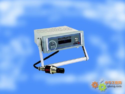

产品名称: 精密露点仪
型  号: OPTIDEW VISION
价  格:
[精密露点仪 产品特性 ]
● 基础的精确的无漂移露点测量
● 产品的高可靠性=用户的低成本
● 测量范围:环境温度为-40~+90°C时,相当于<0.5~100% rh
● 全天候变送器
● 巧妙精致的外壳,面板安装可选
● 诸多工程单位显示
● 变送器互换功能
● 免费提供应用软件
[ 精密露点仪技术参数 ]
常  规
总精确度:± 0.15°C露点;±0.1°C温度
测量单位:°C, °F露点;°C, °F温度;
     %rh;gm-3; gkg-1;aW;(t-tdp)
反应速度:1°C sec-1
电  源:90~264V, 47/440 Hz.IEC 与内置滤波
     器连接
变 送 器
工作温度:-40~+90°C
镜  面:镀金铜
温度测量:1/3 DIN B级4线制100铂电阻3mm直径
      x150mm长度
采样流量:0.1~2 NL min-1(采样模块处)
最大流速:10 msec-1(直接插入式)
     30 msec-1(装有烧结防护套)
压  力:25 MPa max.
电缆长度:30 m (max)
外形尺寸:126长度 x 48 直径mm
重  量:0.5 kg
显示单元
分 辨 率:单位为 °C,°F 和%rh时为0.1
     单位为gm-3和g/kg-1为0.01
输  出:模拟:对任何参数,用户可选择
     4~20mA或0~20mA
     数字:RS485 (选件)或RS232 用户可选
     模拟和数字输出每5秒钟更新一次
     报警:无电压触点,30VDC时为2A
工作环境:温度-20~+50 °C;湿度98%,无凝露
外  箱:携带把手的长方体箱子,230L x 190W x
     85H mm。面板安装组件可选
重  量:2.3 kg
入口保护:IP54 (相当于NEMA 2型)
电缆连接:2m变送器电缆,带10路卡口连接器
     2m温度探头电缆,带全天候园环连接器
     电源电缆带IEC连接器
     模拟/报警触点通过两个接线端接入
     数字通讯由9路D型连接器 (安装组件作
     为标准件提供)连接
     RS232电缆9路D型插头/插座2m电缆
选  件
高密度聚乙烯变送器护套;变送器采样模块;面板安装组件;变送器固定螺帽;手掌式PDA数据存储程序包;空气冷却散热器;变送器附加电缆至30m (如果需要长于30m,请于技术部门联系);RS485;高温变送器
关 键 词: 露点仪 在线露点仪 露点变送器
