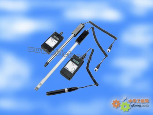

MDM25手持式温湿度表 是一款便携的、电池供电的手持表,可以搭配多种不同的探头使用。该手持表可显示相对湿度、温度和一个计算量,从而适用于一系列的实际应用。用户还能够选择℃ 或者 ℉ 的单位显示。
360° Product view (use mouse to move)    Close
手持式温湿度表亮点
?显示相对湿度和温度值,以及露点、绝对湿 度和湿球温度等
?操作简便
?长期稳定特性:一年内小于±1%RH
