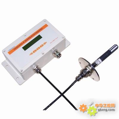

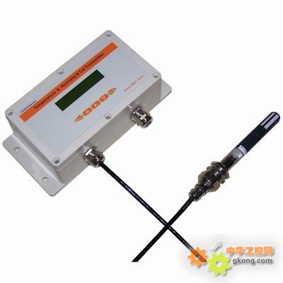

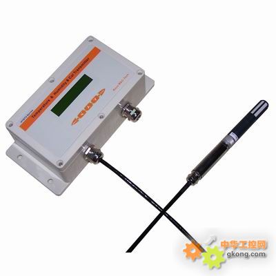

HTDT2-HTX102 分体式温湿度变送器
产品特点:
  采集瑞士ROTRONIC HC2-S高精度温湿度传感器探头的数字信号
  具有探头完全互换,维护便捷,节约维护成本
  测量范围:-40...+85℃,0...100%RH
  测量精度:±1.5%RH,±0.3℃(@23±5℃)
  温度补偿:对湿度进行全温域的温度补偿
  测试模式:可切换到测试模式进行系统分析验证 ,便于故障排查
  校准功能:具有零点迁移和斜率调整
  量程设定:通过按键可以轻松改变量程
  现场显示:LCD现场显示,显示分辨率0.1℃,0.1%RH
  报警控制:可选四路继电器报警控制
  网络通讯:可选RS485通讯
  安装方式:分体式安装,可选配活动螺纹和法兰
  防护等级:IP52
技术指标
测量范围 -40...+85℃,0...100%RH
测量精度(@23±5℃) ±0.3℃,±1.5%RH
供    电 18VDC...28VDC(典型推荐24VDC)
输出信号 0...5V,0...10V,1...5V,4...20mA可选
输出负载 电流输出最大500Ω,电压输出最小10kΩ
电流损耗 小于125mA或250mA(有4路继电器)
通讯接口 RS485通讯可选
报警功能 可选4路任意组态报警
重 复 性 <0.5%RH,<0.1℃
分 辨 率 0.1℃,0.1%RH
稳 定 性 <1%RH/年,<0.1℃/年
传感器防护 聚乙烯过滤器,最大耐受风速20m/s
响应时间 <10S(@23℃,t=63,1m/s风速下)
工作环境(电路) 0...95%RH,-10...+60℃
液晶显示 温度+相对湿度
探头校准 按键实现零点迁移和斜率调校
电气连接 1PG9或2PG9(有继电器或者RS485通讯时)
外形尺寸 外壳198×90×60mm,探头80×Ф15mm
外壳材料 ABS
防护等级 IP52
