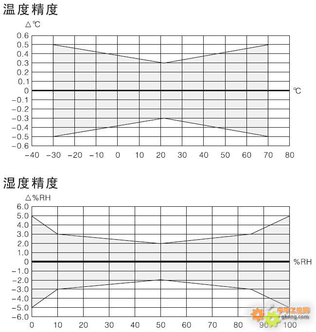

测量精度:±0.3℃(@23±2℃),±3%RH(10%RH - 85%RH)
分 辨 率:0.1℃,0.1%RH

测量范围 温  度 -30...70℃
湿  度 0...100%RH
测量精度 温  度 ±0.3℃(@23±2℃),±0.5℃(全程)
湿  度 ±3%RH(10%RH - 85%RH),其他范围±5%RH(@23±2℃)
分 辨 率 湿度:0.1%RH,温度:0.1℃
