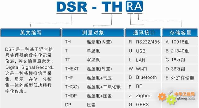

订货代码:
举例:
  DSR-THPRA-A 温湿度大气压记录仪,RS232/RS485通讯,10918组数据存储容量 ,配外供电源适配器
  DSR-THPRA-A 温湿度大气压记录仪,RS232/RS485通讯,10918组数据存储容量,配外供电源适配器
  DSR-THPUA-A 温湿度大气压记录仪,USB通讯,10918组数据存储容量,配外供电源适配器
  DSR-THPLA-A 温湿度大气压记录仪,LAN网口通讯,10918组数据存储容量 ,配外供电源适配器
  DSR-THPGA-A 温湿度大气压记录仪,GPRS通讯,10918组数据存储容量 ,配外供电源适配器
